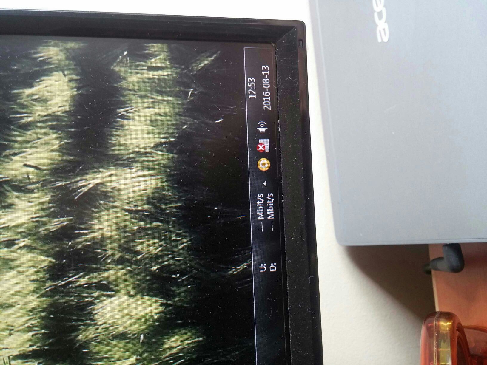

Na kablu nie ma neta
Chyba sterowniki.sieciowki wywalilo po zainstalowaniu bezprzewodowej karty
Zaloguje sie na kablu...
