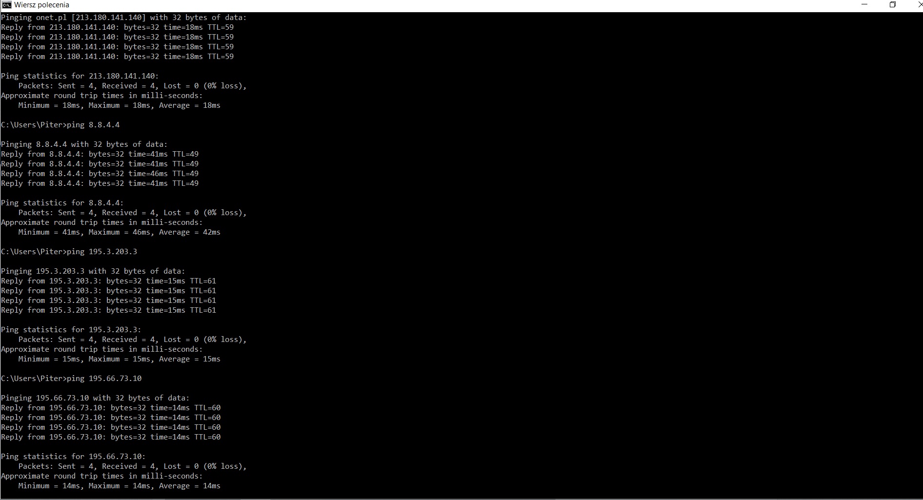

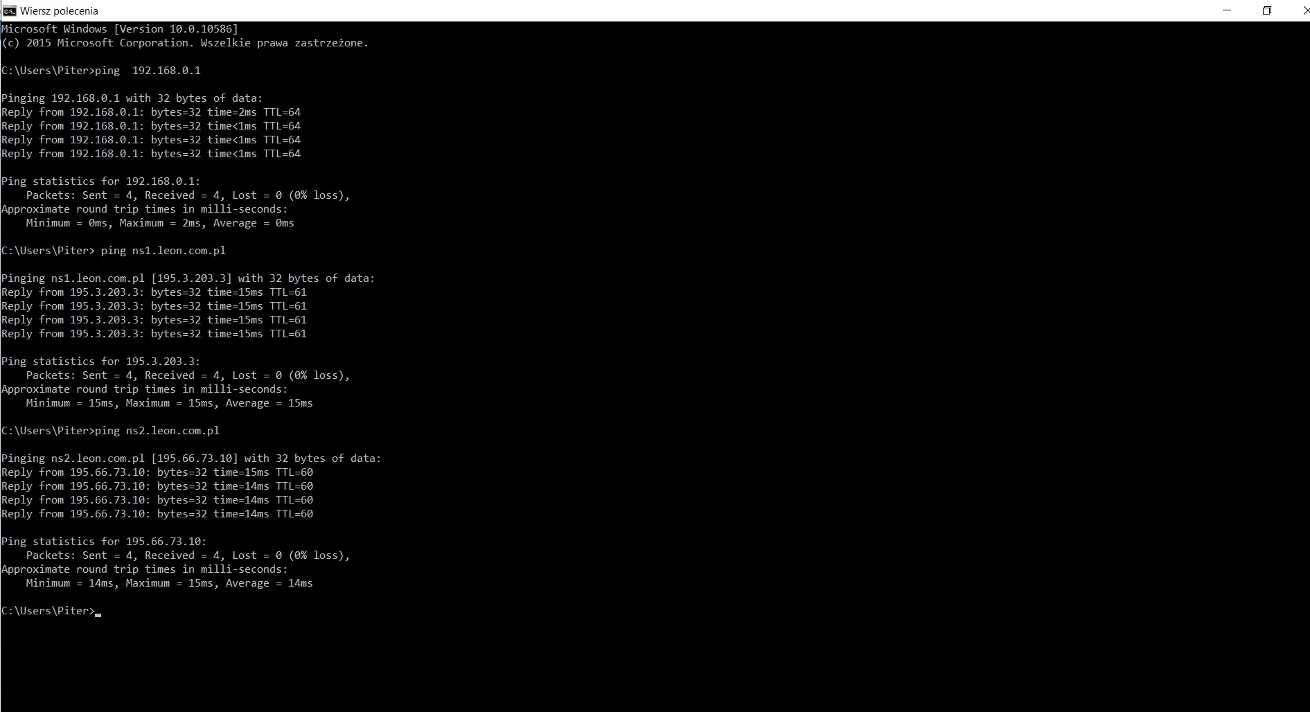

Problem po stronie dostawcy internetu odpada, ponieważ rozmawiałem z nimi i w moim bloku jest więcej klientów leona i tylko u mnie występuje ten problem. Mógłbyś wytłumaczyć o co chodzi z tym pingiem? W załączniku przesyłąm screeny, ale są one robione podczas prawidłowej pracy. Internet jest kablowy 50 mbit.
z pingiem chodzi o to, że jest to takie zapytanie, na które odpowiada większość urządzeń sieciowych (w tym router, osprzęt operatora czy serwery w internecie)
wybrałem kilka (prawdopodobnych) adresów na drodze od twojego komputera do miejsca "gdzieś w internecie"
podczas awarii zapewne z jednego, kilku lub wręcz wszystkich z nich nie otrzymasz odpowiedzi - to pozwoli szukać winowajcy
"program badań" możesz sobie ulepszyć dodając parametr "-t" czyli przykładowo zamiast
ping 192.168.0.1
użyj
ping 192.168.0.1 -t
to spowoduje wykonywanie tych zapytań "w nieskończoność" (oczywiście o ile nie zamkniesz okienka lub nie wciśniesz ctrl+c) jeśli chcesz podejrzeć statystykę wciśnij ctrl+break
