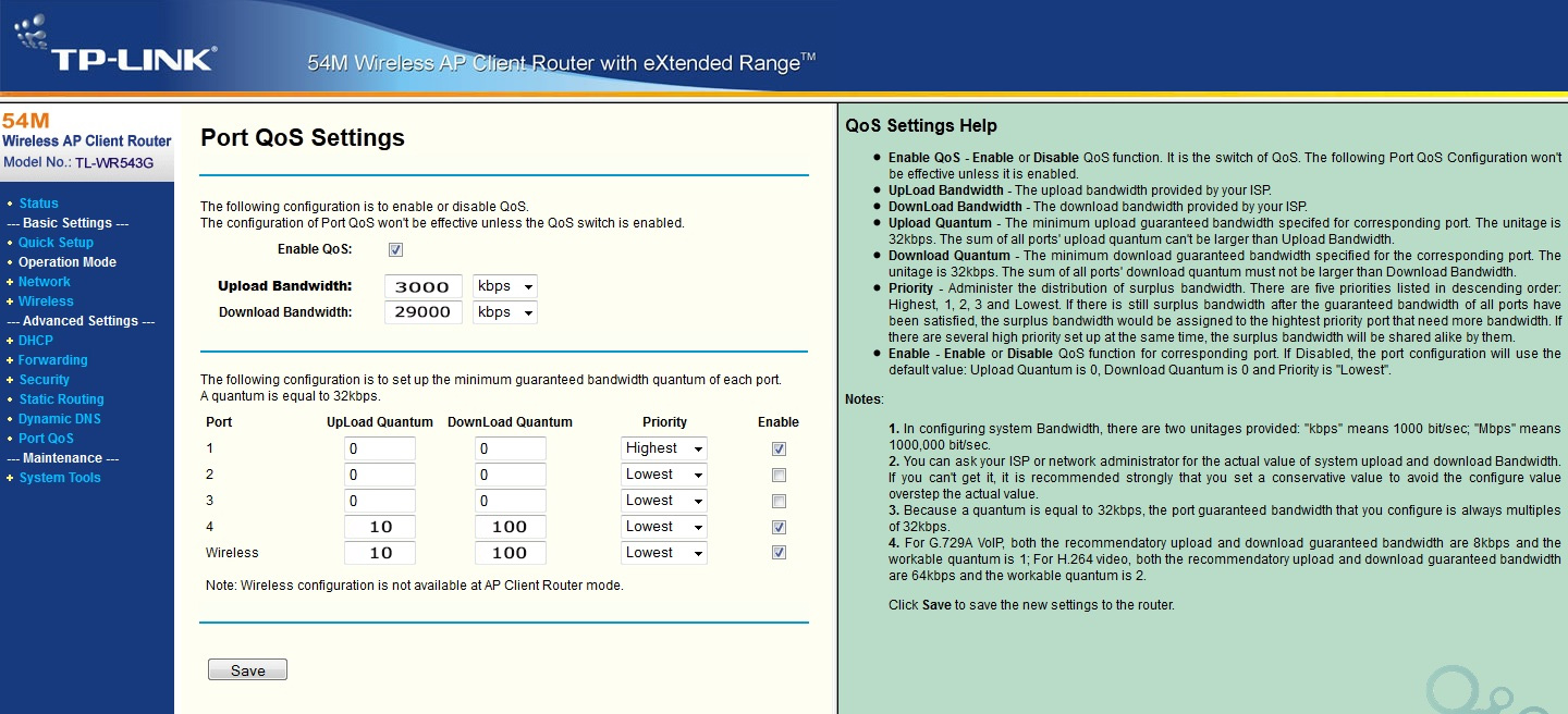

Największy priorytet jest na porcie LAN1, wartościami możesz pozmieniać. Problemem jest też słaba wydajność procesora.

Nie mam tej funkcji QoS, może to przez to że mam wersje V1. Wszytko zaktualizowane do najnowszych.

Tutaj daje zdjęcie jak to ustawiłem. Jak zauważyłem IP się nie zmieniają, ale dałem mimo to rezerwacje. Czy może za dużo nadal ustawiłem limity. Mam 20Mb, ale nie chce żeby ktoś przez to miał bardzo słabego neta. Korzystają z niego 4 laptopy.
Ustaw jeszcze różne priorytety dla grup tych komputerów zgodnie z twoimi potrzebami.

Im większy priorytet tym lepiej trzyma ?? Czy jak !?
Ustaw realne prędkości w zakładce uplaod/download nawet nieco poniżej. Kwestia dobrania prędkości próbuj doświadczalnie. Dane typu p2p (duża ilość połączeń) i dane typu steraming potrafią skutecznie zabić każdy router SOHO (domowy użytek).
