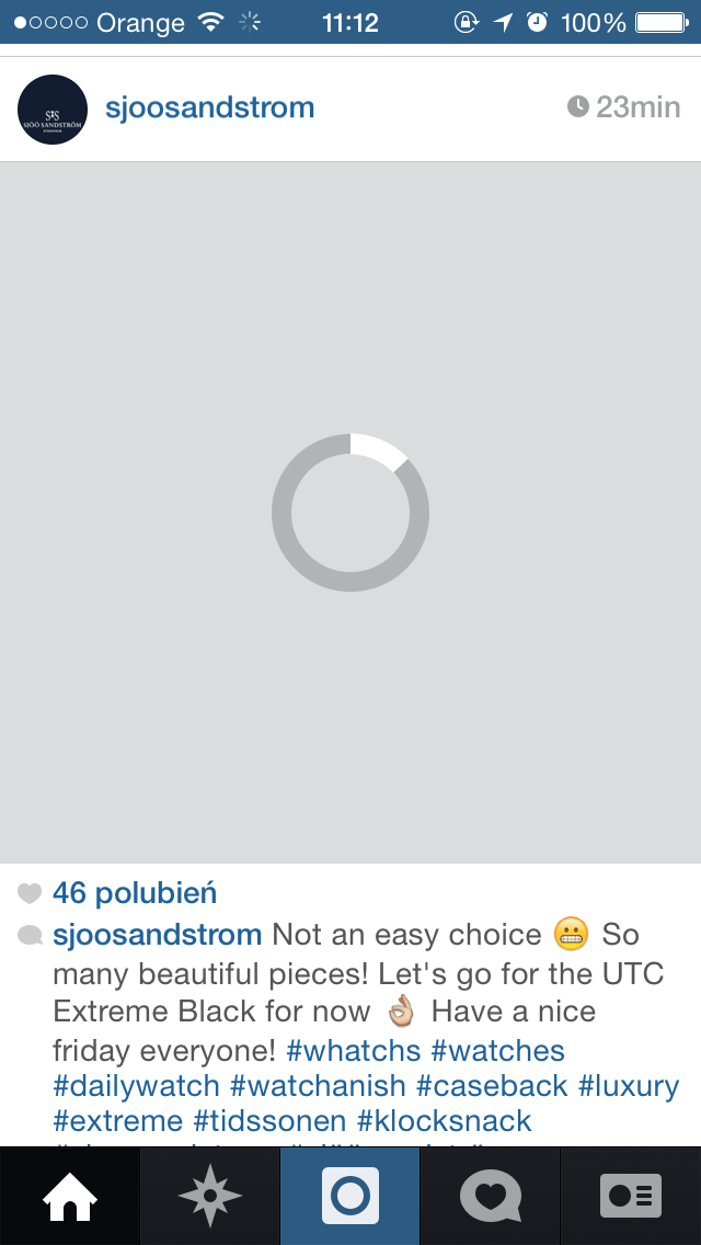

Niby wszystko super, ale jest problem z ładowaniem obrazków na różnych aplikacjach.
Przykładowo zrzut ekranu z Instagrama:
I tak ładuje i ładuje i ładuje, czasem się uda, ale najczęściej nie.
