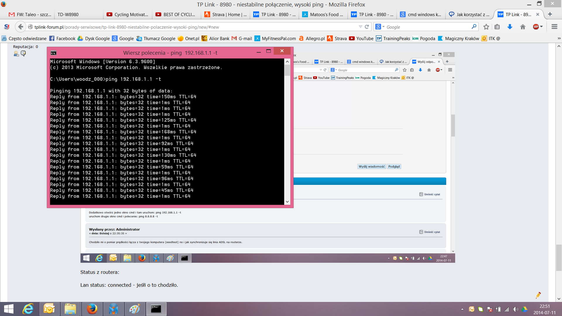

Dodatkowo otwórz jedno okno cmd i tam uruchom: ping 192.168.1.1 -t
uruchom drugie okno cmd i polecenie: ping 8.8.8.8 -t
ping 192:
requested time out
ping 8:

Widać że problem jest już w połączeniu do routera. Próbowałeś to samo zrobić ale kablowo bez karty bezprzewodowej. Sterowniki do karty masz aktualne?
Teraz jestem na kablu. NIe ma różnicy. Sterowniki mam aktualizowane (robiłęm to szukając rozwiazania problemu).
