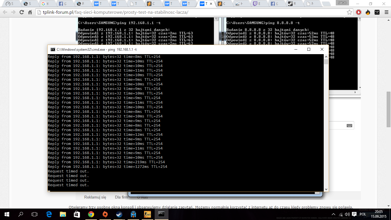

Oto test:

No to czegoś nie rozumiem, pingujesz adres 192.168.1.1 a twój TP-link ma adres 192.168.0.1????
Masz tam jeszcze jakiegoś hosta w sieci pod adresem 192.168.1.1?

Nie wiem czy mam jakiś host pod tym adresem.
