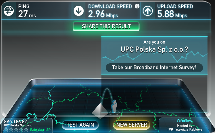

Od okołu pół roku posiadam kartę TL-WN722N. Nigdy nie miałem z nią jakichkolwek problemów, cały czas prędkość wynosiła 25-35mbit/s. Od pewnego czasu jednak drastycznie spadła i na chwilę obecną wynosi ok 2-4 mbit/s. Nie zmieniałem w międzyczasie routera/łącza ani systemu. Co może być przyczyną ? System to Windows 8 i korzystam z najnowszych dostępnych sterowników na stronie producenta.

Zrób diagnostykę sieci bezprzewodowej i daj obrazki na forum -
Urządzenie to Technicolor TC7200. Dodam, że prędkość na laptopie cały czas jest ok (czyli te 30-40mbit).
