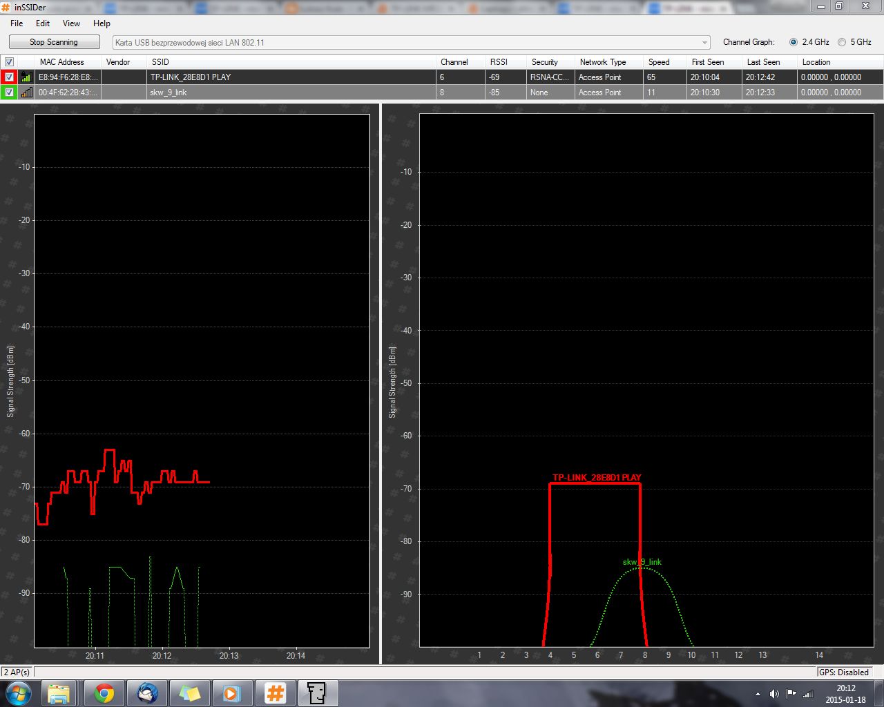

Proszę wykonać pomiary i diagnostykę sieci. Twoje kreski nic nam nie mówią:
Czy o to chodzi ? Odległość od routera to całe 4 metry :slight_smile:
Masz jakieś przeszkody między routerem a komputerem? Bo jeżeli bez przeszkód to sygnał jest bardzo słaby.
Router stoi na szafie zaraz za ścianą o grubości 6 cm. Laptop który jest używany na tejże samej szafie również ma problemy . Czy jest może jakiś router - który nie sprawia tyle kłopotów ?
