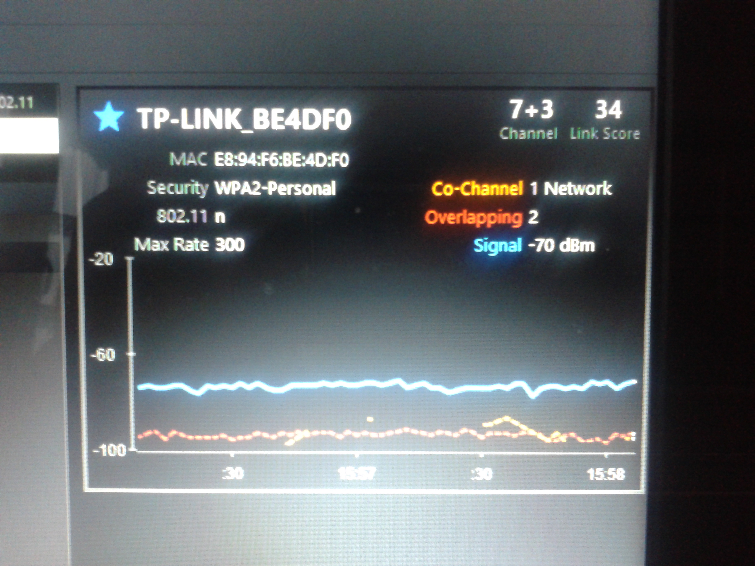

A tu jest pomiar z tego laptopa, zrobilem w tym samym miejscu gdzie jest komputer, w chodząc na przeglądarke strony internetowe wchodziły bez zarzutów, bardzo dobrze i szybko w przeciwieństwie wlasnie do kompa..
Sam widzisz że sygnał nie jest najlepszy. Pomiar i wynik -70dBm świadczy jednak o jego słabej sile. Laptop może mieć nie co lepszą kartę i anteny.

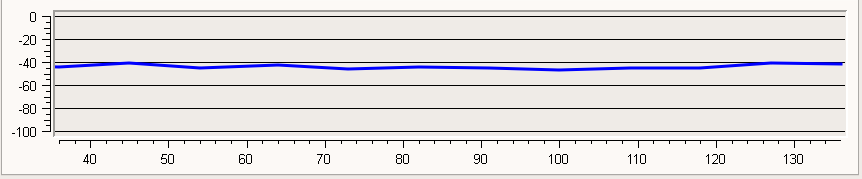

No i zwykle mają, u mnie np. wykresy wyglądają tak:
Dla karty USB z anteną:
I dla karty wbudowanej w laptopa:
Różnica jest i to dość spora :smiley:
