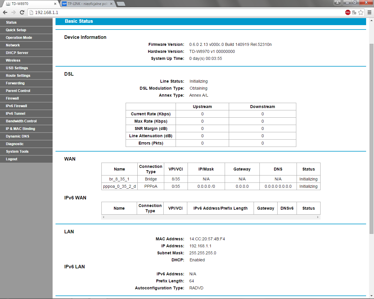

Pokaż zakładkę status routera.

Przez program nawet nie da się go skonfigurować ,ponieważ nie ma połączenia adsl i program nie chce dalej przepuścić,przez stronkę wszystko robię tak jak należy i nadal nie działa.Jutro postaram się wkleić parametry linii.Dodam że na starym routerze wszystko działa i jest połączenie.

No kolego. będzie ciężko uruchomić tego W8970 na Twojej linii telefonicznej. Jest ona bardzo długa.
Modem Lantiq który jest w W8970 nie jest tak dobry jak Trendchip. Musiał byś spróbować coś na broadcomie np W8950N lub coś z archera ( np D5, D7, D2)
Możesz ewentualnie użyć W8901G jako modemu a połączenie nawiązać na W8970.
