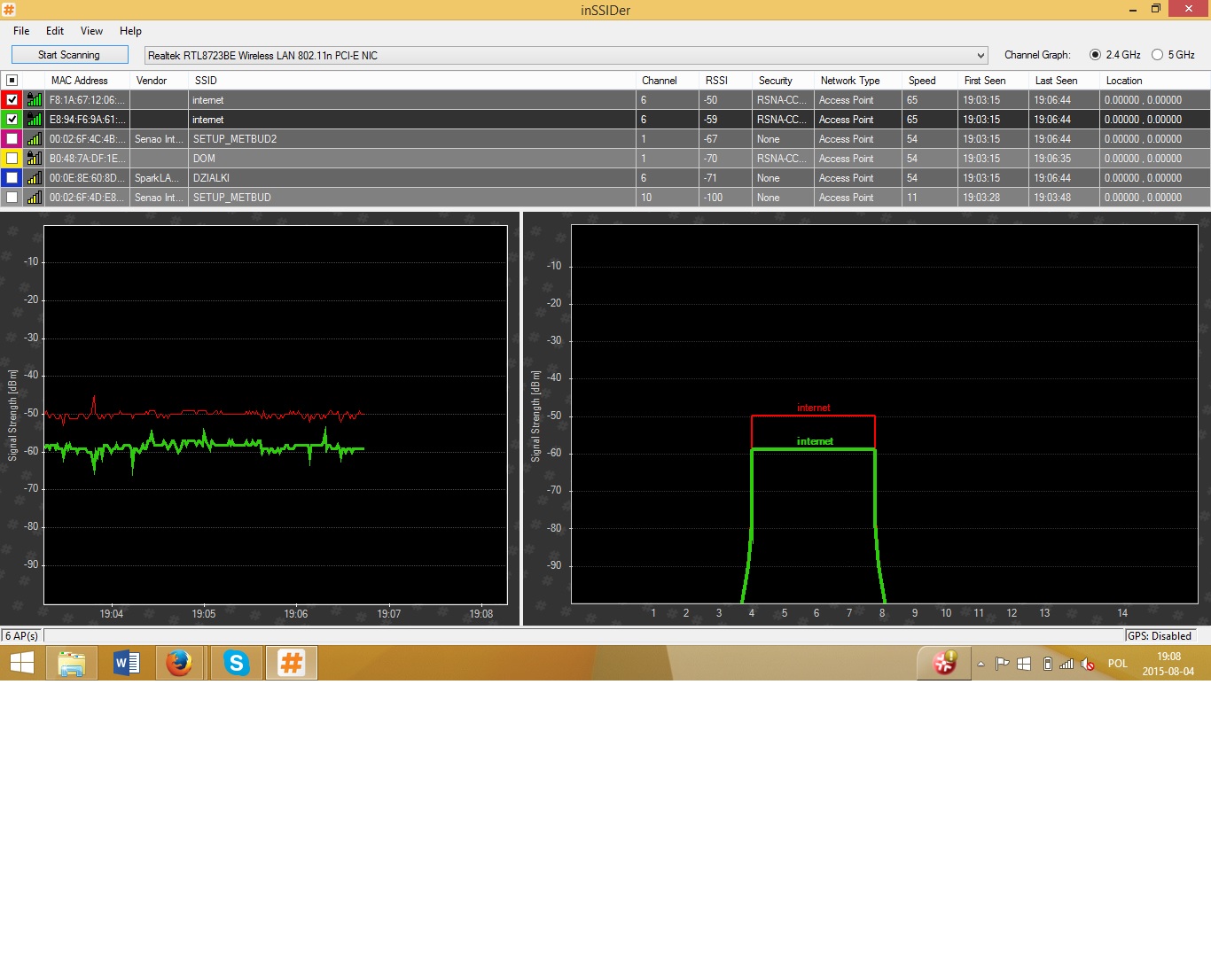

Poprosił bym o diagnostykę sieci bezprzewodowej -
Na diagnostykę parametrów sieci bezprzewodowej składa się z kilka elementów/testów, których opis zamieszczamy poniżej. Robimy to z wykorzystaniem prostych aplikacji oraz komend systemowych a następnie wyniki wklejamy w postaci print screen-ów na forum. Warto przy każdym obrazku zamieścić krótki opis.
TEST 1 - pomiar sygnału
Pomiar sygnały za pomocą aplikacji inSSIDer dla systemu Windows:
[zdjęcie]
Podczas wykonywania pozostałych testów łącza proszę wyłączyć inSSIDer-a tak aby nie obciążał …

ale w każdej porze dnia prędkość jest inna, zależy od obciążenia, czasami ponad 15mb jest.
To przy włączonym repeaterze
