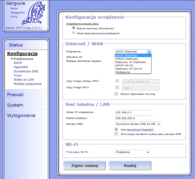

a ja sobie uwaliłem TL-WR710N
tzn. 1.9.0.1 chodziło OK, ale bez obsługi HiLinka "z pudełka", czyli bez instalacji dodatkowych pakietów (a niby powinno wszystko być na pokładzie no i liczyłem na to, że bez ręcznej edycji konfiguracji), a że nie miałem czasu na kombinacje, to stwierdziłem - szybko ciachnę downgrade do 1.6.2.2, a po świętach może porzeźbię w temacie no i ucegliłem sprzęt ("zwykłe" recovery tftp w nim niestety nie działa, być może jest za stary bootloader, bo ten router pracował na alternatywnych softach od niepamiętnych czasów, ale w sumie jak dotąd nie było takiej konieczności, więc nawet nie wiedziałem czy jest to w nim możliwe), teraz czeka mnie otwarcie obudowy co podobno jest dość hardkorowe w tym modelu (by nie połamać plastiku)
dla porównania SS z 1.9.0.1 9 (2 pierwsze) i 1.6.2.2
