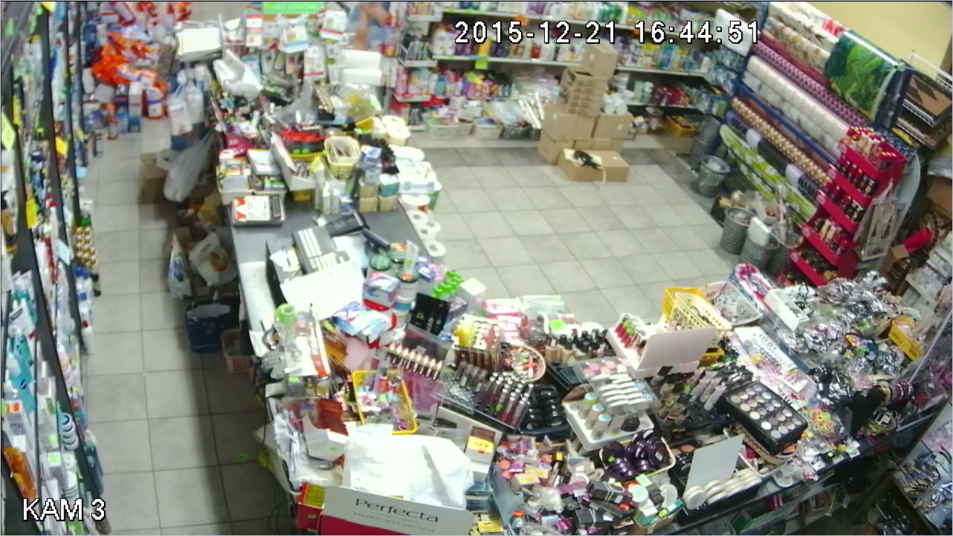

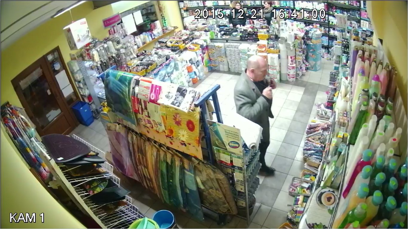

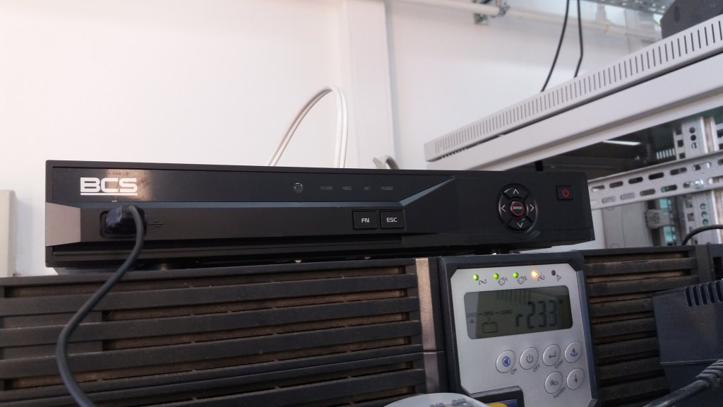

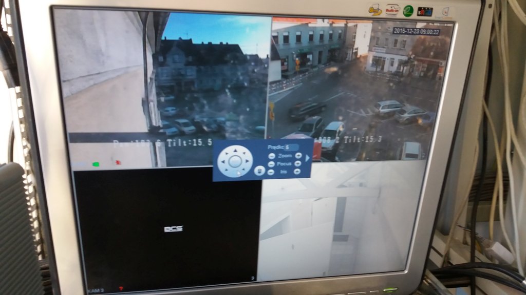

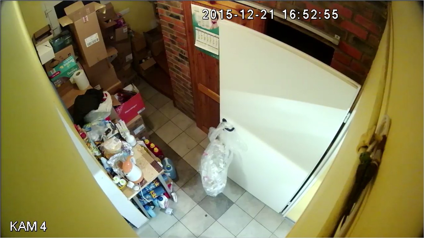

Jeszcze przed świętami mała robótka związana z CCTV, podmiana rejestratora (wysłużony APER) na małego BCS-a. Dwie kamery obrotowe plus jedna stacjonarna ale wszystko w PAL-u.

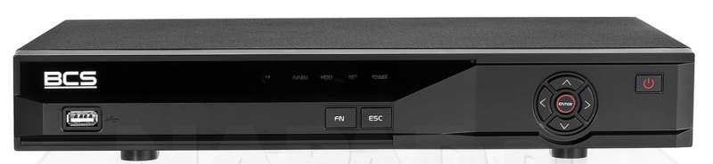

Sam rejestrator BCS-CVR0401-III
  • 4x hybrydowych (HDCVI, ANALOG)
    lub
  • 2x hybrydowych (HDCVI, ANALOG) + 2x IP
Zdjęcia z instalacji :slight_smile:

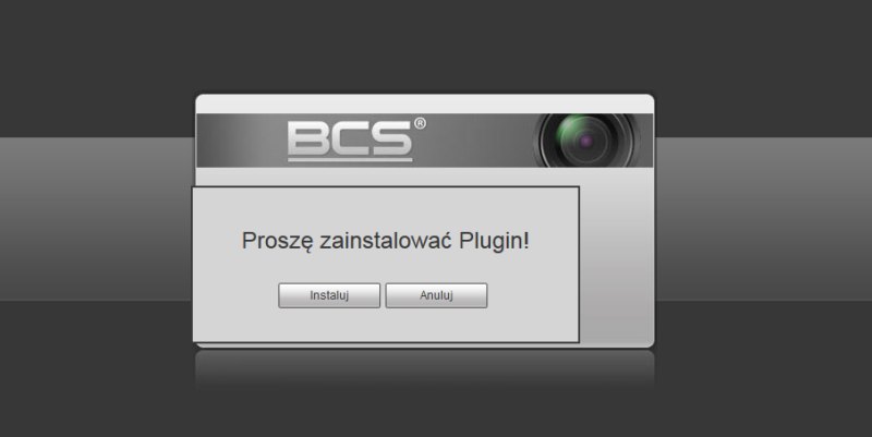

Mała uwaga na przyszłość jeżeli mamy już zainstalowaną wtyczkę (plugin) do BCS-a na komputerze a wyskakuje Błąd logowania (nawet po wpisaniu poprawnie danych) w przeglądarce to musimy wyrzucić starą wtyczkę (Panel sterowania) i zainstalować nową. Rejestrator zapyta o to przy próbie logowania przez adres IP. Nie jest potrzebny do tego dostęp do internetu.
