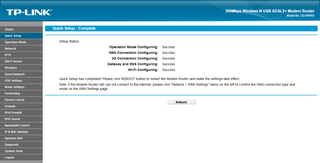

1a) po pierwsze TD-W8968 w charakterze routera Ethernet (bo zasady działania konfiguracji jako AP 90% zwykłych użytkowników nie ogarnia)
1b) w dalszej kolejności oczywiście można go przełączyć do pracy jako AP
2) po drugie to co jest niewykonalne na fabrycznym sofcie (repeater) można zrobić na alternatywnym - tu np. można użyć TL-MR3420 (UWAGA - jaka wersja sprzętowa? jest ona BARDZO ważne) +soft gargoyle 1.6.0.3 by obsy
screenshoty dla punktu 1a)
